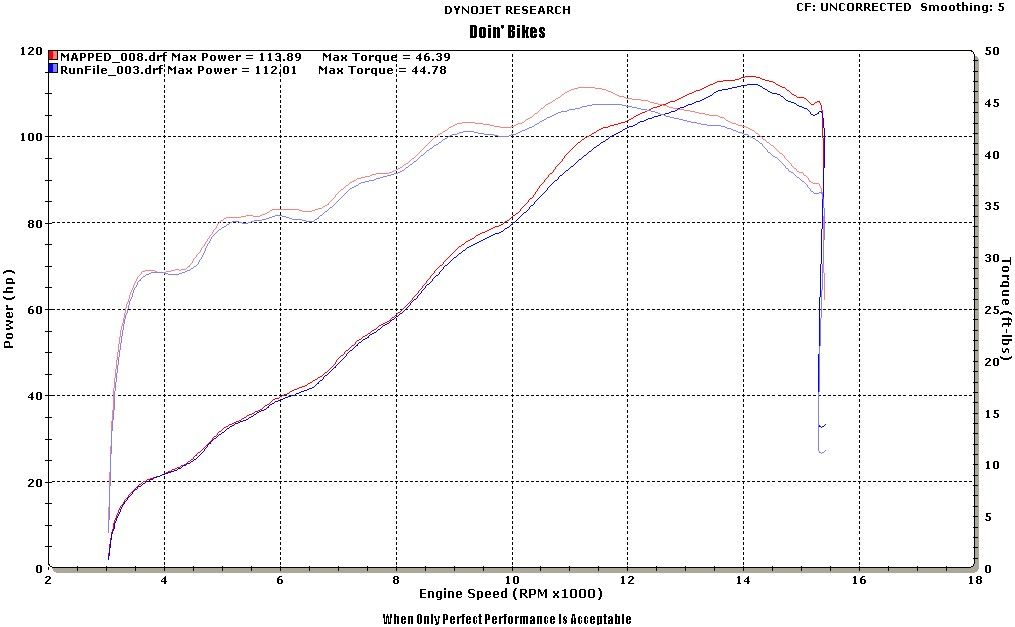

Creo que publiqué mi última visita al banco de pruebas con colectores personalizados y escape Akrapovic. Resultado 112,8 CV
Filtro oem, admisión vaciada, apilamientos de velocidad diy...
Ahora hicimos algo de magia al motor, cambiamos el escape por un sistema completo Gianelli (silenciador de titanio y colectores de acero) y el filtro de aire fue "removido" - como el HRC, solo quedó la rejilla de metal.... cadena erv3 did 520 montada con piñón de aluminio, -1+2
así que, aquí está el resultado:
124,5 CV :D aceleración como loco
Con un 80% de gas el resultado es 117 CV :thumbup:
El banco de pruebas no está mintiendo por cierto :banger:

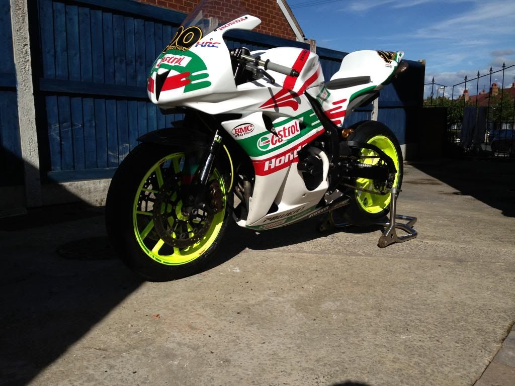

Finalmente tengo la moto en la pista después de 4 semanas de pedir piezas y montarlas. El motor gira como un cohete a 14000RPM. Sin puntos muertos, sin retraso y una fantástica salida de las curvas. Gracias a Trevor Rogers por el mapa personalizado.
Liamo
Whelan Racing #41
https://www.facebook.com/#!/WhelanRacing

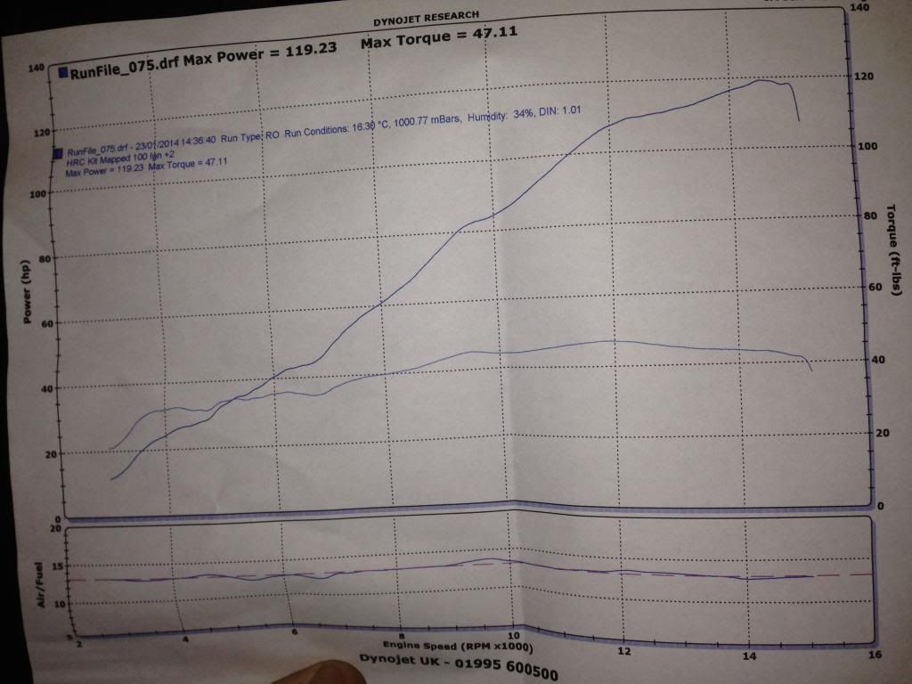

Configuración de ayer

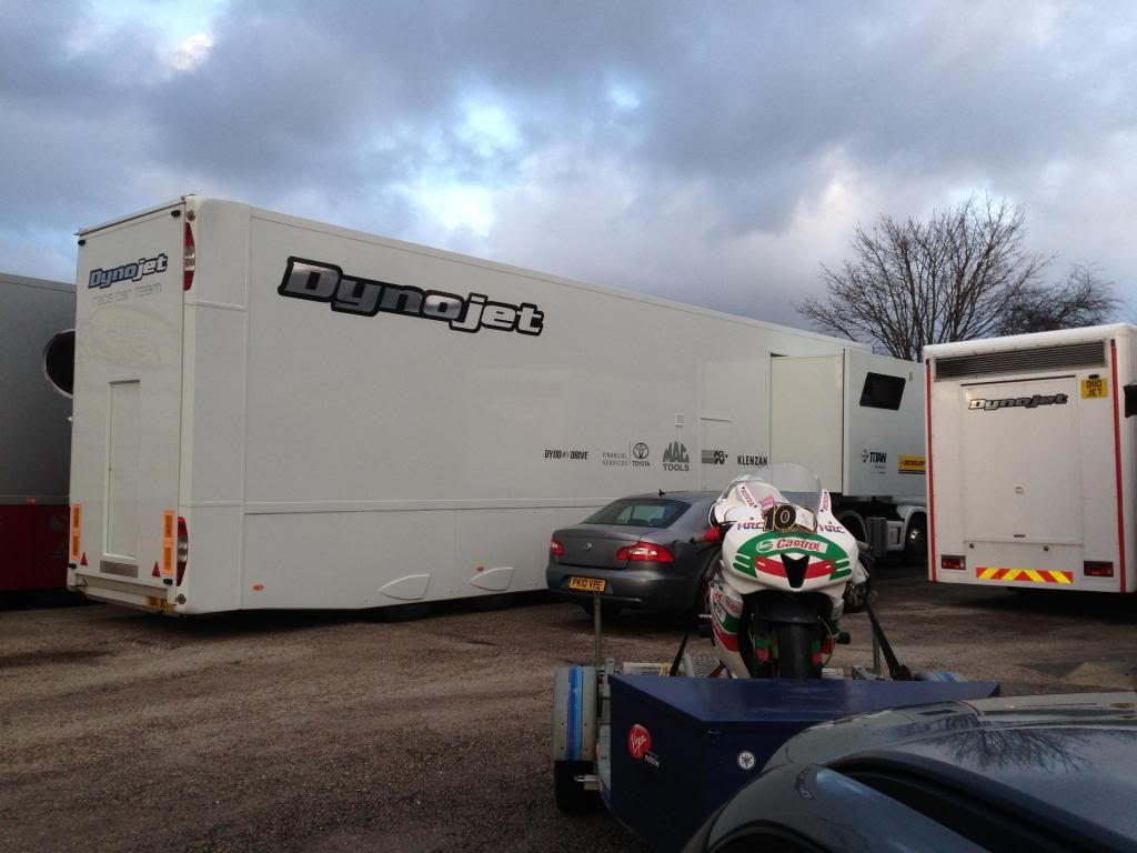

La moto se configuró en FW/Dynojet.
Todos los ajustes de la ECU se establecieron en 0, me dijeron que la parte baja estaba muy mal y la parte alta estaba cerca (antes de la configuración) aumentó las revoluciones a 15k y dio 119,3 CV de curva lineal. No son los 180 CV de la última moto, pero es un paquete capaz.
Todos los ajustes en la ECU se establecieron en 0, me dijeron que la parte baja estaba muy mal y la parte alta estaba cerca (antes de la configuración) aumentó las revoluciones a 15k y dio 119.3 bhp curva lineal. No son los 180 CV de la moto anterior, sino un paquete capaz.
Lectura del banco de pruebas a continuación (lo siento, es una foto, el escáner funciona con carbón)

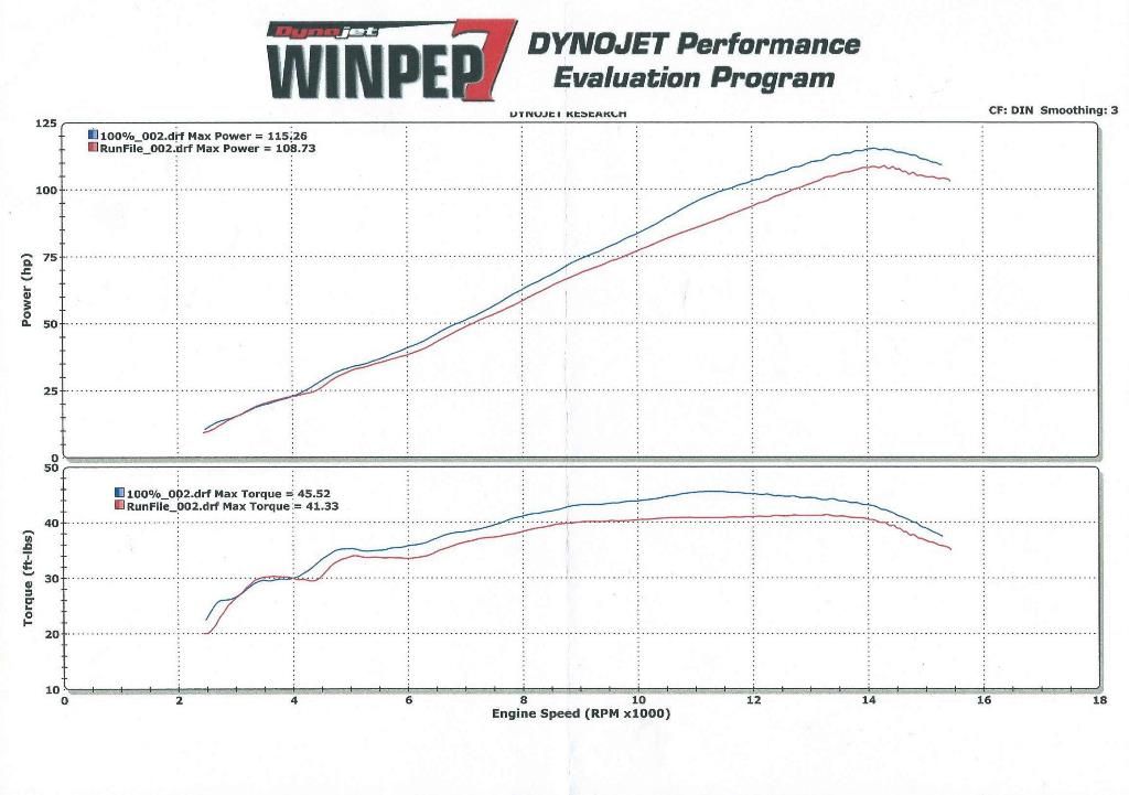

Esto es antes y después del mapeo, pero obviamente ya tenía las modificaciones adicionales, por lo que solo muestra la diferencia del mapeo. Conozco un RR completamente de serie que hizo una prueba de potencia a 3k millas y midió 98 en la rueda trasera, así que estoy muy contento de obtener 114. Las principales ganancias sobre la configuración de serie son los aumentos de rango medio y par motor.

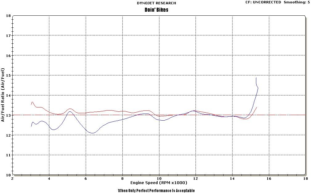

Esta tabla muestra la moto en U4.4. Quería probar combustible de carreras contra bomba y no estaba dispuesto a lidiar con el trabajo extra asociado con MR12, lo que habría generado más HP. Mi moto solo generó 1.5 HP más de potencia máxima en U4 contra bomba y en ningún momento en ningún rango de rpm U4 generó ganancias reales en HP. No puedo explicarlo, pero la moto se siente más nítida al salir de las curvas, pero no se ve en el Dyno, por lo que podría ser un placebo.
Otra nota interesante es que mi moto perdió casi 5 HP cuando la afinación se estableció estrictamente en 13/1 AFR. Mi sintonizador pasó mucho tiempo probando configuraciones más pobres y más ricas. Pensé que este era un hecho bastante interesante, ya que la mayoría de la gente solo establece una proporción de 13 a 1 y lo considera bueno.
